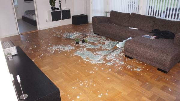

Indlægaf i-anden » søn apr 26, 2020 22:03
gasolin skrev:toppen af min hifi møbel kan tåle 40kg
Det er ikke vægten jeg tænker på men de små ridser som flisen helt sikkert vil lave.
En ridse som knapt kan ses er nok
https://ekstrabladet.dk/kup/forbrug/article4030223.ece

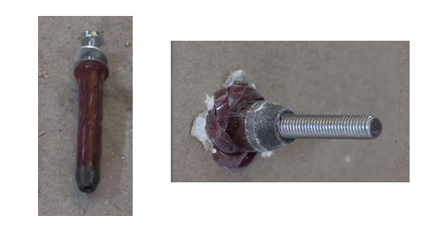

Indlægaf gasolin » man apr 27, 2020 17:06
Witthoff skrev:Sådan en her, er til gips :
https://www.jemogfix.dk/gipsdybel-10-x- ... 4/9033534/
Kan jeg godt bruge skruerne og spændeskiven som følger med, skal skruen ikke sidde helt i fordybingen i hullet uden spændeskiven?

Indlægaf i-anden » man apr 27, 2020 17:30
Du skal bruge den skrue, den passer lig´som til i længde og gevind.
Skiven bestemmer du selv men jeg ville da bruge den med mindre du ikke synes det er pænt at den kan ses  :D
Husk nu at der skal skrues meget før den tager fat

Indlægaf gasolin » man apr 27, 2020 17:55
Det bare som om at hovedet på skruen er det der holder på beslaget (skrue e)
2020-04-27 18_58_31-Microsoft Edge.png (4 KiB) Vist 1489 gange
Hvor den til gips (skrue a eller b) ligner det at det er selve spændeskive der skal skrue meget stramt for at den holder på beslaget, hvor skruen groft sagt kunne sidde præcist i midt i hullet uden at røre belaget hvor kun spændeskiven sammen med  den sammen krøllet dybel holder på hylden (gir det overhovedet nogen mening ?)

Indlægaf i-anden » man apr 27, 2020 18:51
Ja du kan sagtens spænde et så hårdt at skruen i princippet kan sidde mit i hullet uden beslaget "skrider". Men sidder hullerne i vatter så er det vel bare at lade beslaget hænge på skruerne og så spænde til. Ellers er det bare at sætte beslaget som du nu vil (skruerne øverst, nederst eller midt i hullet) og så spænde til, det er lige præcis det de gipsdybler er til, de skal spændes til så de "klemmer" beslaget til ellers holder de ikke meget mere end en almindelig gips skrue.
