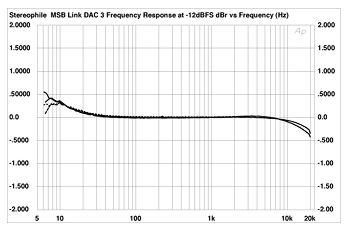

gnist skrev:Hererfter måling af en dac
Der kan da ikke herske nogen tvivl om at Dacen er langt mere linieær end pickuperne
iøvrigt en flot måling... fra filter3...
men den er nok ikke særlig repræsentativ for DACs generelle performance...

Finlytteren skrev:
gnist skrev:Først måling af forskellige pickupper + Riaa
og en DAC:
og endnu en DAC:
Kig lige på enhederne på y-aksen.
Den første er +- 2db, og grafen holder sig inden for de nederste 2db.
Den anden graf holder sig ca. inde for +- 0.5dB.
Væsentlig anderledes end de minimum 4-5dB spænd på pickupperne.
