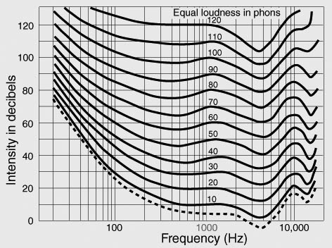

Indlægaf Kaj. » man maj 19, 2014 07:44
Gasolin skriver: Især ved høje lydstyrke er bassen lidt buldrene, når subben står på min kan jeg kun få en lavere bas fra subwooferen ved at købe en in line attentuator (-10db), så jeg har for lav bas ved min og for kraftig bas ved max med volumen på min subwoofer.
Årsagen til at du oplever den beskrevne forskel er dine ører og ikke dit setup.
Ved lav styrke er dine ører af helt naturlige årsager dårlig til at høre lavfrekvente toner. Lydstyrken afhænger af frekvensen. Jo dybere tone jo kraftige lydstyrke er nødvendig. Se kurven. Lydstyrken skal være over den stiplede linie før du hører lyd. Du kan med andre ord ikke opnå samme klang ved lav og høj styrke.
Samtidig kan jeg se, at din subwoofer kun magter at dække maksimum en lille halv oktav dybere end dine højttalere. Subwooferens lydstyrke topper i samme frekvensområde som dine højttalere. Lyden fra den vil af samme årsag maskere den rene lyd i stedet for at bidrage til udvidet frekvensområde. Det kan du ikke justere dig ud af. I stedet behøver du en subwoofer med jævn frekvensgang. Den skal dække området fra 20-25 hz  og op til 50-60 Hz hvor dine højttalere tager over. Afskæringsstejlheden skal helst være 24dB/oktav og det er der ikke mange producenter, som praler med. I valget af subwoofer er det vigtigt at notere sig, at en frekvenshalvering (en oktav dybere) betyder, at membranerne skal flytte 4 gange så meget luft. Din 8 tommer vil komme på hårdt arbejde, når du forventer at den skal yde som en 12 tommer. Omregnet skal membranen bevæge sig 16 gange så langt i forhold til nu, hvis dine ønsker skal gå i opfyldelse.
Senest rettet af Kaj. tirs maj 20, 2014 04:40, rettet i alt 1 gang.
