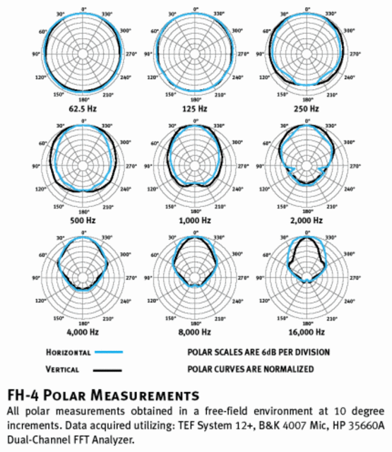

Klokkeblomst skrev:Der er nøjagtig 40cm, hvilket giver en resonans ved 858hz...
Hvad vil du sige med det??
Det er langt uden for dens virke område...
Jeg siger bare at med min 15” opfører bassen sig som en schweizer ost...
Hvilket den ikke gør med min back2back subwoofer...
Det er som om du kun læser det du VIL læse...
Der hvor han vil hen med det er, at som du rigtigt nok skriver, så er det meget højt oppe i frekvens at de to enheder overhovedet begynder at ændre spredningsmønster. I de dybe frekvenser, hvor bølgelængden er _MEGET_ længere end 40cm, opfører de to enheder sig som en enkelt enhed. (HVis vi ser bort fra fordelene ift. kabinetvibrationer).
Klokkeblomst, der er utallige tråde hvor mange mennesker siger dig imod, viser links og argumenterer hvorfor tingene er som de er. Og hver gang holder du på egne teorier. Kan du slet ikke se et mønster?
