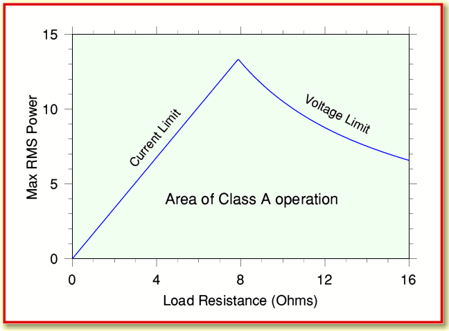

Ja men Strømmen kan ikke blive større en hvilestrømmen tillader, og det er 2 * hvilestrøm i belastningen for push-pull og 1 gang for singel ended, bliver strømmen større vil den ene transistor gå off og det er ikke klasse A længere. Hvilestrømmen var 1.3A, alså max 2.6A.
Faktisk ser det ud at det er som Thomas Sillesen sagde i sit indlæg på side 1 at den afgivende effekt i klasse A faktisk bliver halveret når belastningen bliver halveret fordi strømmen ikke kan leveres i klasse A. Der betyder at der leveres størst klasse A effekt til belastningen ved 8 ohm, og mindre ved lavere belastninger. Skal den levere samme effekt ved 4 ohm som ved 8 ohm skal hvilestrømmen øges.
Man kan evt se dette dokument http://www.tcaas.btinternet.co.uk/jlh1969.pdf på side 3 er der en dimensionerings tabel afhængig af hvillen belastning der skal leveres til.
Men jeg roder lidt nu, er ikke helt sikker, men interesant er det, har ikke rigtigt tænkt over det på den måde før, men jeg er sikker på at XA30.5 ikke levere 60W rms i 4 ohm, uden den ene transistor gå off, og dermed kører den ikke i klasse A mere.
At der er er noget om det, men at alle tilsyneladende undgår at tale om det kan ses herunder, normalt opgives klasse A effekt også kun for 8 ohm ser det ud til også Pass.
teksten til billedet er:
It is worth noting that although the Si 402 was rated in terms of 15 Ohm loads, the Richard Allan A21 was rated in terms of a 6 Ohm load. The nominal quiescent current chosen for the amplifier was around 0·92 Amps, and the voltage rail was at 32V. This implies that the maximum output power available in Class A operation varied with load (i.e. loudspeaker) resistance as shown in the plot below. (Although higher powers into low load impedances would have been possible in principle by moving out of Class A operation.)
Så nogen gange lyder klasse A måske bare bedre fordi de som regel er bedre dimisioneret end klasse B AB, ikke fordi de altid kører i klasse A.
Hvis det ikke lige er en Gryphon der ser ud til at have nok power, til under næsten alle forhold at køre i klasse A

Som jeg ser det, leverer omtalte Pass forstærker 30W klasse A i 8 ohm og 15W klasse A i 4ohm. Da det er en push pull forstærker med en maksimal udgangsspænding på max 2x23v (balanceret udgang) går den i klasse AB fra 30W til ca. 120W. I 4 ohm går forstærkeren efter 15W klasse A over i klasse AB op til hvad stereophile måler til 195W.
De 30W svarer fint til de 57W peak der er henvist til tidligere i tråden.
Jeg tror en del af forvirringen skyldes definitionen på klasse A (som også sonusfaber henviser til). Lydarne vil gerne have effektiviten for en klasse A forstærker til at ligge i nærheden af 20%, hvilket den også gør, hvis vi taler single ended klasse A. Hvis vi snakker push pull klass A forstærkere har de en teoretisk effektivitet på 50% (se evt. wikipedia).
For at forvirre lidt har forstærkeren en strømgenerator parallelt over P-FETérne på hver af de balancerede udgange, der gør at den arbejder single ended klasse A op til ca. et par watt, hvorefter den gradvist går over i klasse A push pull og derefter over i klasse AB. Så i princippet kan man være fræk og kalde det en 2w klasse A forstærker :-)
Jeg kan iøvrigt ikke se nogen steder hvor Nelson Pass siger at XA30.5 er en 60W klasse A i 4ohm (den hedder jo også 30).
Hvis du er i tvivl om du får forstærkeren til at køre i klasse AB kan du jo bare holde øje med meter nålen på fronten - får du udsving har du forladt klasse A.
