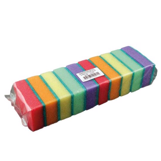

Jeg har en Pioneer PL-12D som jeg har brugt meget (er ret ny) efter jeg fik den placeret højere med et hifi møbel, men den var ikke i perfekt stand som det viser sig.
Det jeg så da jeg åbende den, jeg ville tjekke standen af det skum der sidder i fjederne
Der var meget lidt og det der var, var meget porøst = der er en del vibrationer når jeg sænker og løfter tonearmen/pickuppen
Fik et tip om at bruge de engangsvamp man kan få ca 10 af for under 10 kr (det virkede) og de 2 stykker på første billede som manglede har jeg limet fast med noget alm kontaktlim og det holder stadig 7-9-13
Jeg mangler en rund gummiring på ca 1 mm i tykkelsen og som jeg er sikker på gør at den IKKE står perfekt vandret, den er ikke høj nok i venstre side og lidt for høj i højre side når jeg måler på pladetallerkenen med gummimåtten, uden så er den en lille smulle mere vandret (forsøgte også et hæve bagerste venstre fod på mit hifi møbel).
Ville gør den lidt tungere, så kom jeg i tanke om jeg havde noget (universalt) selvklæbende dæmpe materiale til et gammelt pc kabinet jeg ikke har mere. Det brugte jeg så
Som det sidste prøvede jeg sd skum fødderne med den store fod i midten istedet for de gamle audioquest fødder jeg mener helt sikkert er lavet at materialet sorbothan og som er købt i midt 90'erne ca 94-97, gjorde intet positivt for om pladespilleren er vandret, selv om jeg kunne skifte lidt rundt da jeg havde 6 sorbothan fødder (måske var der forskel på tykkelsen), nu bruger jeg bare de 5 sd fødder (op til 10kg).
Jeg er sikker på jeg skal have en gummiring til bagerste venstre fjedre  som jeg af mig uforklarlig  grund mangler, ikke sikker på den har været der.
Nogen ide til hvilken størrelsen det skal være og hvor jeg kan få den, det jo en ældre herre så jeg vil kun åbne den igen når jeg skal montere 1 eller 4 nye gummiringe.

Gasolin, fin idé med skuresvampene (jeg går ud fra, at det er de engangssvampe, som du refererer til?).
Alternativt kunne du have benyttet en stump skumfugebund - den fås i forskellige tykkelser/diametre i byggemarkeder m.v. Den er noget dyrere end skuresvampene, men er måske lidt nemmere at arbejde med og er visuelt pænere. Sidstnævnte er dog nok uden den store betydning, da fjedrene jo er skjulte i kabinettet.
O-ringe kan fås i alverdens tykkelser og diametre. Hvis du googler “O-ringe” og/eller “O-rings”, så får du en del hits. Jeg bestilte på et tidspunkt en spandfuld fra UK, da jeg ville lave en pladespillerbase med et ophæng a la det SME og Kronos benytter til deres pladespillere, men jeg kom aldrig videre med projektet.
Du kan måske også finde O-ringe i en passende størrelse hos en (stor) VVS-forhandler eller -grossist.

Jeg det er de engangs skuresvampe som stort set kan fås alle steder til under 10 kr for 10 stk
Selvfølgelig hedder de O ringe, nok bedste at købe så jeg har mindst 4 nye gummiringe.

Ned på tømmergården og se hvad de har
Fandt nogen, dog mindst dobbelt så tykke og kun ca 25mm hvor dem der er er på ca 27mm og mindst det halve i tykkelsen.
Nu er den bare helt vandret (ikke et øje tørt) og de 2 stykker træ jeg limede fast sidder bare som de skal (hvad hedder de O ringe som er flade,skal lige se om jeg kan finde nogen der er lidt større i diameteren)
