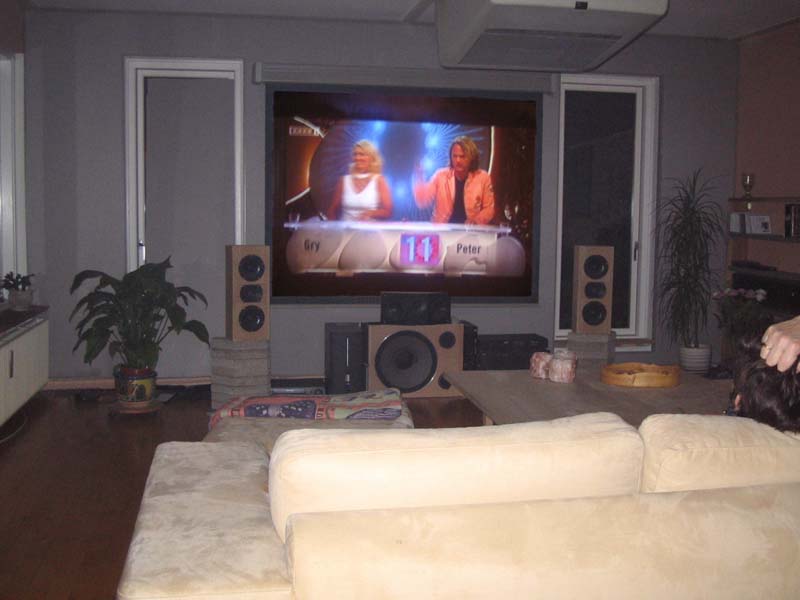

Bulgarien skrev:
Ducati skrev:
JJAZ skrev:
Ducati skrev:Faktisk har jeg savet dem op hjemme på køkkenbordet  (fra de oprindelige længder vist på et af billederne). Det var ikke så vanskeligt igen:
1) Først mærkede jeg op med en tusch, hvor der skulle saves.
2) Derefter savede jeg for med en håndsav med små tænder. Ikke hele vejen rundt, blot på et stykke af røret til der var hul igennem røret.
3) Stiksaven ned i hullet, og så ellers bare save hele vejen rundt.
Jeg ville forsøge mig med en fuksvans, hvis det var mig.. Den bør være lang nok til at kunne skære dem hele vejen over.
De største rør er 50 cm i diameter, så der skal faaaanme en lang sav til. Men OK, hvis du hellere vil svede, end lade stiksaven lave arbejdet ...   ;)  Som jeg skrev tidligere behøver det altså ikke være præcist på 1/10 mm da uldfilten er ret tyk og udjævner små skævheder fuldstændig...
Lang eller kort sav er da ligegyldigt. Ingen siger jo at man skal skære begge sider af røret på en gang, hvilket også nærmest er en umulighed.
Det med den lange sav var et svar til JJAZ,  som jo netop skriver, at han forestiller sig at save dem hele vejen over med en fuksvans...
Min metode med at bruge stiksaven er forklaret ovenfor.

Indlægaf MortenB » tirs okt 21, 2008 19:28
Anima skrev:Virkelig flot projekt må man sige.
Det er ikke sådan du vil give et praj om hvor du har købt tingene?
Jo da  :)
Paprørene er fra Greif:  http://www.greif.dk/
Uldfilt er købt ved:  http://www.stofogstil.dk/
Rockfon pladerne havde jeg haft stående i flere år, så jeg ved ikke, hvor de kan købes nu, men jeg vil tro de fleste byggemarkeder kan skaffe det hjem.
Hilsen,
Morten
MortenB
Indlæg: 2094

Indlægaf MortenB » tirs okt 21, 2008 19:40
Bulgarien skrev:Jeg skrev tidligere:
"Tak for årets  DIY ide, som spreder sig som ringe i vandet."
- der skulle naturligvis havde stået "som ringe på væggen.."
Nåeh OK, jeg troede du havde savet en masse paprør i ringe og havde smidt dem i havet for at se, hvor længe paprørene tager om at gå i opløsning  ;-)
Hilsen,
Morten

Indlægaf Sinobi » tors okt 23, 2008 01:33
Morten....ti arme i vejret for din simple men smarte idé.
Jeg har selv leget med akustik regulering i stuen i 14 år, men aldrig lavet en så fancy løsning som denne.
Lige for at rydde et par misforståelser her i tråden af vejen:
Rockwool dæmper nøjagtig lige så godt som Rockfon, jeg har selv brugt begge dele igennem årene og har også haft dæmpnings-koeficient-kurverne (pyh et svært ord) for begge dele.
Rockfon plader ER Rockwool plader med enten glasfilt betræk limet på overfladen eller akustik maling, for at det ikke skal drysse.
Tætheden i pladerne er en mellemting mellem løs rockwool og komprimerede Rockwool plader.
Tætheden har dog ikke voldsom indvirkning på dæmpningen ved forskellige frekvenser.
Det har tykkelsen derimod.
Jo tykkere, desto dybere i frekvens dæmper de.
Tommelfingereglen: Dobbelt tykkelse= dæmpning til halv frekvens, passer godt.
I praksis dæmper en 3 cm tyk plade (ca. tal): 100% ned til 1000Hz, 50% ved 500Hz, 25% ved 250Hz osv.
En 5 cm plade dæmper (ca. tal): 100% ned til 500Hz, 50% ved 250Hz osv.
Pladerne kan bestilles hjem af de fleste byggemarkeder.
Jeg har ingen nye priser på dem, men for 14 år siden kostede de 60-80 kr. for en plade på 60x120 cm.
I de senere år har jeg i stedet brugt Ecophon som er Glasulds konkurent til Rockfon.
De er lavet med glasuld (big suprise!!!) i stedet for Rockwool og fremstilles med akustik maling (til loftsbrug) eller groft-vævet stof (til vægbrug).
Ecophon kan fåes i et bredt farve sortiment eller med custom farve (hvis man bestiller mere end 48 m2, og mod merpris)
Priserne for Ecophon er omtrendt de samme som for Rockfon.
Nå, anden misforståelse der lige skal ryddes af vejen:
Nej, det er ikke bedre for dæmpningen at placere dæmpepladen lidt ude fra væggen.
Det er en løsning man anvender for få dæmpning til at række dybere i frekvens for færre penge.
Fed idé.....men der er minus.
Dæmpningen lidt højere oppe i frekvens bliver dårligere.
Hvis du i stedet for fylder hele papringen ud i dybden med Rockfon får du den bedste dæmpning ved alle frekvenser der er muligt med den anvendte tykkelse papring.
Hvis man kender efterklangstiden i lytterummet ved de forskellige frekvenser, kan man faktisk bruge dæmpnings koeficienterne for en dæmpeplade og regne sig frem til hvor mange m2 dæmpeplade man skal hænge op for at nå en given ønsket efterklangstid eks. 0,5 sekunder.
Jeg lavede faktisk et lille DOS program til beregningen da jeg begyndte at sætte konens tålmodighed på prøve med dæmpeplader i sin tid :?

Indlægaf Imbalance » tors okt 23, 2008 07:59
Hey
Ja Sinobi's b7 er absolut også brugbart for mig, jeg har også søgt en enkelt forklaring på hvordan man bedst bruger absorbenter, men har da fundet ud af de virker og jeg har selv brugt Ecophon (loft's versionen) istedet for Rockfon, men jeg har brugt løsningen med at få dem ud fra væggen, og jeg synes ikke det gav den ønskede virkning ved at bruge dem direkte på væggen, men at få dem 20mm udfra virkede passende...
Men det var også i bassen mine problemer lå, vil sige under 250hz og det tog de plader jeg benyttede og det virkede ligesom det skulle..
Jeg vil selv benytte tricket endnu engang i mit nye lytterum, hvor jeg vil gøre det samme på bagvæggen som før, og nok lave en udskæring i gibsvæggen bag ens fjæs og tilføre Ecophon pladerne i disse udskæringer, men der møder jeg jo rockwool inde bag, så jeg skal i og for sig nok kun bruge en plade som er 20mm, på bagvæggen (bag anlægget) bruger jeg 2*20mm limet sammen...
Det kan sagtens laves pænt og jeg synes ikke det skræmmer nogen væk at have de plader oppe som pt stadig er i stuen, de fik lige nogen bredhovedet skruer med umbrako i hver hjørne, men man kan jo male dem og beklæde dem som man lyster..
Hilsen Imb

Indlægaf Sinobi » tors okt 23, 2008 12:50
Så sandt, så sandt.
Man skal bare lige huske at man ikke bør bruge almindelig maling.
Det vil nemlig ændre dæmpningskurverne for pladerne markant.
Der er en grund til at man kan købe akustikmaling hos bl.a. Ecophon.
Akustikmalingen er efter tørring meget porøs og med luft huller/kanaler som resulterer i at luften kan passere gennem malingen og ind til absorbenten uden at blive reflekteret.
For dem der har High Fidelity nr.5 1997 (side 52+53) kan I se hvordan nogle af mine Rockfon plader tog sig ud for 11 år siden (ses bag højttalerne, og anes i loftet over sofabordet/lyttepositionen).
Herunder et billede af Ecophone 4 cm vægplader som jeg brugte på hele endevæggen for 3-4 år siden, i billedets anledning stod en løs plade foran det venstre gavl vindue:
Henrik
