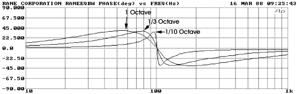

Men med moderne analoge equalizere er fasedrej nok ikke det helt hotte emne længere...![]()

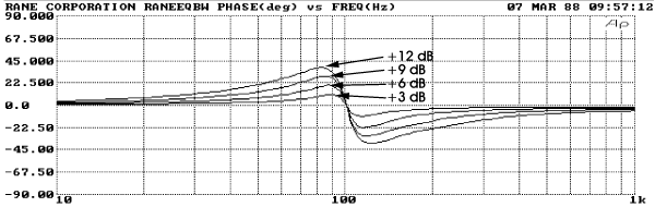

Jeg tror der er sket ting og sager siden din konfirmation...Hvad er det der er sket som gør at analoge EQ´er ikke længere ødelægger fasen ?
Klokkeblomst skrev:For man kan ikke bare krølle en fase ud uden man får folder i lyden i det endelige lydbillede...
Klokkeblomst skrev:På den anden side får man brug for fasedrej, hvis et rum skal tøjles, for prøver du at tæmme det med blot dynamic får du det modsatte af det du egentlig ønskede dig...
Så på nogle områder ønsker jeg selv en lineær enhed, men med fasedrej de rigtige steder...
