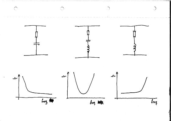

Jeg har til en subwoofer computer simuleret en impedanskorrektion.
Denne gÃ¥r ind og korigere for Le. (siningspole impedans med et RC led (modstand & kondensator) samt den gÃ¥r ind ved blandtandet 33 Hz. og tager sig af system resonans for det lukkede system og samtidig enhedens Fs.)
Praktisk realiseres det ved et LCR led hvor der efter modstanden er to "grene" til minus, efter modstanden.
Der anvendes her en 5,6 ohm. modstand og sÃ¥ "gren" 1. = en 100 uF. kondensator, og sÃ¥ "gren" 2. = en 1600 uF. kondensator og en 11,5 uF. spole.
MÃ¥linger viser at det fungere fint, og at der nu er en impadans som følge af modstanden og spole modstanden, fra 16 Hz. til 100 Hz. pÃ¥ mellem 8 og 7,7 ohm. og fra 200 Hz. og opefter mellem 7,5 og 7,2 ohm.  (mellem 100 og 200 Hz. ligger impadansen pÃ¥ 6,9 ohm.)
Peaket fra enhedens Fs samt systemresonansen alt med et center omkring 30Hz. og et pesk på 38 Hz. samt den ret kraftige svingspole impedans stigning over 200 Hz. er nu helt jævn og fin .
Den elektriske fase der ellers før tog sig nogle gevendige drejninger er nu også lige og jævn og følger impedansens fine liniære opførsel. (noget der alt andet lige gør livet betragtelig nemmere for en amp.)
Det fungere altsÃ¥ efter beregningen / simulationen og kan ogsÃ¥ høres i form af en hurtigere, renere og endnu mere neuanceret bas gengivelse.
MEN! 1600 uF. er en så stor værdi at man ikke kan få nogen kondensator med så høj værdi, og enten må anvende en masse parallel koblede mindre kondensatore eller et par støre elektrolytter, sat sammen på en særlig måde.
Jeg har i mit eget system realiseret dette ved at sammensætte 15 stk. 300uF. og en 100uF. bipolar kondensator for de 1600uF.
Dette er dog en relativ dyr og plads krævende løsning.
Hvad der fik mig til at tænke på.
Hvad vil der ske hvis man undlod kondensatoren pÃ¥ 1600 uF. der "kun" har til opgave at "sætte signalet fri" ogen ned efter under 16 Hz. ??
Og lader korrektionen her fungere som et RL. led,  pÃ¥ samme mÃ¥de som man opefter for Le. ikke anvender en spole til at "stoppe" korektionens virkning opefter (altsÃ¥ med andre ord lader korrektionen virke "uendeligt" opefter med kun et RC. led) her blodt ned efter "uendeligt"??
Vil der være noget til hinder for at lade korrektionen "køre2 fra de 100 Hz. og helt ned til 0 Hz. istedet for at stoppe den ved 16 Hz.??
Hvad sker der omkring og efter de 16 Hz. ?
LCR. ledet bruger jo spolen og kendensatoren til at "ramme" et specefikt område begrænset af disse to komponenter i hver ende oppe og nede, og lader modstanden "trække" impedansen ned her, værdien af de to komponenter afgøre hvor snævert eller bredt der skal korigeres.
RC. ledet går blot ind over en given frekvens afgjort af kondensatoren og jævner ud opefter.
Så kan man ikke bare med en spole gå ind og på samme måde "blot" jævne ud nedefter??
Og herved spare både penge og plads på den ret store kondensatore værdi?
Er den der ikke "bare" fordi at sådan laver man blot et normet korrektions kredsløb, og at ofte højre oppe eller i mid. området eller på en diskant mm. så er det nødvendigt at korigere indenfor et bestemt frekvens afsnit, men at helt her nede ved 16 Hz. kan det praktisk taget været ligemeget?
Nogen der har et kvalificeret bud på dette og hvad der sker og om det er muligt og eller tilrådligt?
Kunne godt tænke mig et bud på HVAD der PRECIST vil ske?
Systemet har et impedans peak ved 33 Hz. pÃ¥ 38 ohm. puklen starter ved 18Hz. og slutter ved 95 Hz.  enheden har et Fs. ved 21 Hz. og et RE pÃ¥ 5,6 ohm. (nomonel impadens 6 ohm, ligger i omrÃ¥det 100 Hz. til 200 Hz.  naturligt lavest med omkring 6 ohm.)

Indlægaf miju » lør okt 28, 2006 16:40
arsenix skrev:
High End skrev:Spørg Arsenix
Miv har jo andetsteds besluttet sig for, sekunderet af Jan, at kondesatoren er overflødig.
Jo flere gange jeg skriver at den ikke er overflødig jo mere overflødig bliver den, gad vide hvorfor
Miv ved Ã¥benbart ikke at man kan købe reversible elektrolytter i den værdi han skal bruge, de er ikke specielt store og de er hÃ¥rdføre da de er beregnet til drift af AC motorer, og det er præcis hvad han har brug for, en hÃ¥rdfør kondesator der skal virke i et ganske snæver frekvensomrÃ¥de. Vil han hellere brænde effekt af i en modstand sÃ¥ ham om det
Arsenix
Se nu er du inde på noget!.
Jeg har da ikke decideret besluttet noget!..
Jeg spørger for at få en bredere vinkel på det.
Hvad, hvordan og hvorfor?
Nu kommer du så med en bemærkning og at "brænde" effekt af i en modstand!?
Du mener altså at der når kondensatoren (der stopper korektionens virke ved de 16 Hz.) undlades så spilles der effekt fra 16 Hz. og nedefter?
Se det er jo en konkret information og så er spørgsmålet jo i hvor højgrad dette har reel betydning mm.?
Istedet for at virke lidt negativ i din måde at kommentere her på, ville jeg være glad for at du nærmere uddybede , precis hvad, hvordan og hvorfor, ? i henhold til dine resrevationer vedrørende hvad jeg her spørger om.
Og altså nærmere komme ind på hvorfor du finder kondensatoren nødvendig.
Det vil jeg (og andre) kunne bruge til noget reelt og konstruktivt.
mvh.

Jo jeg er sgu da interaseret! i mine egne højtalere sidder der sgu til sammen 1000 kr. kondensatore for at opnå de skide 1600 uF.
OG! hvis argeumenterne MOD at undlade dette i en anden konstruktion jeg er ved at lave sammen  med og for en kammerat, klart viser at det er en rigtig dÃ¥rlæig iden at spare denne kondensator (der her vil blive realiseret med nogle ekeltrolytter som du selv har været inde pÃ¥ at man kan)
Lige pt. prøver vi at køre uden, og det SER UD til at gå fint!?.. MEN! ??
Og her er det at vi / Jeg søger meninger og andres vurdering for og eller imod mm.
Bliver vi overbevist, fordi der kommer noget ganske tungtvejende og konkret pÃ¥ bordet der i høj grad taler FOR at implementere kondensatorene, sÃ¥ kommer de i! de er allerede bestilt, sÃ¥ alt dette er teroetisk snak!  for i kommer de!
Men for fremtidige projeckter og andre der sidder og planlægger at lave noget lignende mm. så kunne det være interasant og få op og vende om man reelt set kan springe den over her, uden at det gør noget negativt på nogen måde!??
mvh.
m.

Indlægaf miju » søn okt 29, 2006 05:51
Det er så det umidelbare indtryk jeg her beskriver.
Det er ikke så der sker noget decideret HØRBART ved at undlade kondensatoren.
Men precis hvad der sker og hvor meget effekt der afsættes (spildes) nedefter og om det har nogen reel indflydelse ved jeg så ikke?
Der er for det meste ikke meget signal under 16 Hz. ved 16 Hz. er mit bassystem 6 - 7 db. nede, og der skæres skarpt med et aktivt bascut filter her under (48 db.) der ved 9 Hz. betyder at der er "cuttet"  54 - 55 db.
Så det kan ikke være meget effekt der afsættes?
MEN! igen, hvilke indvendinger har du mod det? og hvorfor mm.?
mvh.
m.
miju
Indlæg: 863
Tilmeldt: man okt 24, 2005 19:41

Du efterlyser, hvad der sker, hvis du udelader kondensatoren. Skitsen ovenfor viser principielt, hvordan de tre kredsløb virker.
Så som svar på dit spørgmål kan man se, at impedansen er konstant under knækfrekvensen. Hvilket gør, at du har en modstand parallelt med dine enheder for frekvenser under knækfrekvensen. Så hvis modstanden er 5,6 ohm, og impedansen for din(e) enhed(er) også er 5,6 ohm, bliver den impedans, forstærkeren ser, 2,8 ohm.
Hvis der er spændingsoffset på forstærkeren, bliver der afsat effekt i modstanden. Og mængden af frekvenser under knækfrekvensen og størrelsen (lydstyrken) af dem bestemmer, hvor varm modstanden bliver.

Indlægaf miju » man okt 30, 2006 14:18
Nu har jeg omsider fået mulighed for at måle på det...
og ja impedansen falder til lidt under 3 ohm... og det ser ikke ud til at fungere helt som det skal..
Så på denne måde har jeg nu selv fåetfundet ud af at det IKKE! er nogen frabar vej..
Kondensatorene er pÃ¥ igen i mit system, og de vil komme pÃ¥ i den sub der er under konstruktion  (og fremtidige)
Det var med ande ord IKKE nogen god ide, selv om der lydmæssigt ikke skete noget ved det..
Korrektionen fungerede nu ikke lige så godt som før.
Ideen er herved forkastet!..

Indlægaf miju » man okt 30, 2006 14:24
Takker for et konkret og fyldestgørende svar!..
Det underbyger hvad jeg selv mistænkte...
Har derfor ogsÃ¥ lige haft en kammerat inde om og mÃ¥le pÃ¥ det (omsider havde han tid og mulighed for at troppe op med sin "mÃ¥le pc" ) og som du kan læse her over, sÃ¥ bekræfter det hvad du der siger.. (impedansen falder lige lovligt nedefter (ikke noget amp'n tager sig noget synderligt af, eller noget man umidelbart har kunne høre..  men alligevel!.. )
Samt at korektionen  ikke fungere sÃ¥ godt og effektivt og efter hensigten uden den kondensator, som en mÃ¥ling med den viser...
Så på det grundlag skrottes ideen om at unlade kondensatoren, i den nye konstruktion, og kondensatoren (e) er på plads i mit eget system..
Passende kondensatore (lytter) er nu på vej i posten.
