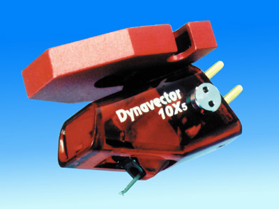

Det er sÃ¥dan en ældre sag jeg har været heldig at fÃ¥ og den spiller fantastisk sÃ¥ jeg kunne tænke mig  at prøve en anden  Dynavector , mÃ¥ske en 10x5.
Min gamle Rega Elys lever ikke op til forventningerne den er yderst lukket i lyden. De nye skulle efter sigende være bedre .
