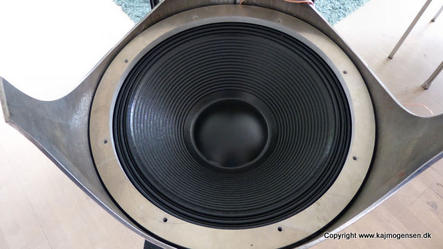

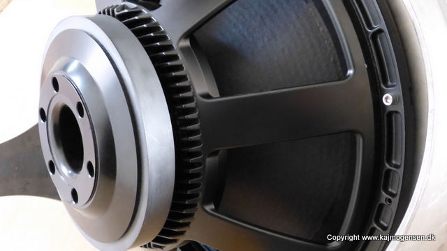

Med risiko for at få en på tuden, blander jeg mig. Jeg har et indspil, som ingen kan bruge til noget som helst uden at have hørt resultatet. Men allerførst en kommentar til den værende debat.
Når det drejer sig om DIY er det nødvendigt at lytte sig frem for at drage sammenligninger med andet DIY eller færdigt fremstillede produkter. Det kan i ikke skrive jer ud af. Altså med mindre i begge magter med ord kan beskrive en roses duft. Og hvem kan det? Debatten kommer til at ligne: ”Min far er stærkere end din far”!
Mit indspil er disse billeder af en subwoofer konstrueret efter isobarisk princip. 2 x 18" enheder i kabinet af stål. Aktivt delefilter/preamp 60-70-80 Hz 24 dB/oktav. 2x650W/8 ohm kontinuerlig. Klasse H forstærker.
Se mere på http://www.kajmogensen.dk
Kommentar fra ejeren som fik den overdraget: "Hvordan kan du nænne at skille dig af med den"?
Det spørgsmål har jeg stadig vanskeligt ved at svare på. Et svar jeg kan leve med.

Indlægaf MortenB » lør dec 27, 2014 20:13
Yes..!   :D  Det er fanme fedt det der Kaj...!
Er på vej ud af døren, men lynskimmede lige din hjemmeside - mange gode emner. Sjov, den med travlt som efterlønner   :wink:
Kender du langtidsvirkninger med isobaric på subs..!? Nogen siger, at den bagerste enhed langsomt, men sikkert bliver smadret. Jeg har dog aldrig selv oplevet noget sådant - og mine egne stereohøjttalere (EgglestonWorks - Andra) har kørt med Isobaric bas tilbage fra 90'erne, og jeg har ikke hørt om problemer. Hvad tænker du om Isobaric over tid?
