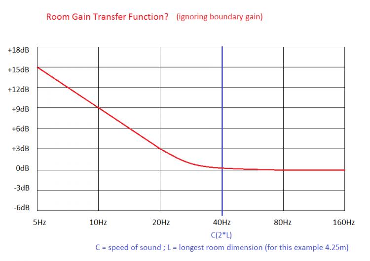

Indlægaf thor1 » tors jul 03, 2014 14:56
@Kaj svar til  http://nerds.dk/board/viewtopic.php?p=126024#p126024
Jeg må indrømme Kaj at jeg er ikke med på hvad du vil fortælle, du starter med at man ikke kan hører lave frekvenser eller måle det i små rum, men problemet er jo snarer at der er for meget bas, fordi højtaleren ikke er ordentligt tilpasset til rummet.
Det blev et langt indlæg men mest skrevet for min egen skyld, alt er ikke en kommentar til dit indlæg.  I øvrigt er din udregning vist forkert, anbefaler
http://www.sengpielaudio.com/calculator-roommodes.htm
Du kan vælge to måder at tilpasse gøre det på, du kan prøve at tilpasse rummet til anlægget, eller du kan tilpasse anlægget/højtaleren til rummet og det vil i langt de fleste tilfælde kun betyde at sikre korrekt gengivelse af musikinstrumenter. Musikinstrumenter er også tilpasset til gengivelse i rum, til at lyde godt, det gå som bekendt først rigtig galt når der er elektronisk forstærkning af musikken
Sikre men en fornuftig afrulning af frekvensgangen således at afrulningen til dels opvejer roomgain og absolut ikke mere, to modsat rettede frekvenskurver.
En afrulning skal vi have både i top og bund, så hvorfor ikke bare lave dem rigtigt.
At tilpasse højtaleren til rummet måde forhindre overhovedet ikke at man sikre en fornuftig akustik ved hjælp af rumtuning, det er bare ikke særlig nødvendigt.
Det kan godt være vi mener det samme men har forskellige måder at se det på.
Jeg håber vi er enige om at når du hører en frekvens, som dannes ved at luften fortættes og udtønnes, et overtryk og et undertryk, så har det ikke noget med rummets størrelse om du kan høre eller måle dette, ellers var det nok svært at høre bas i en hovedtelefon.
Vi er også enige om at små rum typisk kan skabe større problemer end større rum hvis man ikke tager sine forholdsregler.
Håber vi også er enige om at du ikke kan fjerne akustikken , men du kan lave den om, og frem for alt sikre at efterklangstiden er relativ ens ved alle frekvenser, hvilket i hi-fi sammenhæng er et meget fornuftigt tiltag, og det kan gøres med rumtuning. Har hørt at 0.5 sekund skulle være tæt på optimalt.
Du kan ikke rette en fejlagtig gengivelse fra eksempelvis en reflex højtaler op med akustik tuning , men du kan muligvis dæmpe/kamuflere/støjdæmpe de fejl reflex højtalerens laver. Det samme med alle andre fejl.
Vi må også accepterer den størrelse rum som vi nu en gang har og får det bedste ud af det.
Meget store rum har også sine problemer, blandt andet kan det være vanskeligt at fylde rummet med lyd på en realistisk måde, så det ikke opleves som om der bare står to små højtaler og  trutter lidt i en kæmpe hal.
Det kan lade sig gøre at splle ii store rum men det kræver kæmpe/store højtaler af meget høj kvalitet og masser af Watt.
De fleste af os har normale stuer fra små til middel store, her er naturligvis masser af rum resonanser, det kaldes akustik, og den er unik for et hvert rum.
Der er et par fysiske ting som man ikke kan komme uden om, højtalerne skal placeres et sted og jo mindre rummet er jo tættere på vægge og hjørner vil placeringen nødvendigvis  blive.
Det  giver væg og hjørne forstærkning af hovedsagligt de lave frekvenser, man taler om  fritstående,  op ad væg og på gulv, i et hjørne osv, lidt om det her http://www.genelec.com/learning-center/presentations-tutorials/placingloudspeakers/radiationspace/
Så er der det man kalder room gain som starter der hvor der ikke mere er plads til bølgelængden  på den længste del af rummet, betyder ikke at man ikke kan hører frekvensen, og det var vist det du var lidt inde på Kaj, Men der sker noget.
Bølgelængden bliver for stor til rummet og et overtryk en "forstærkning" bygges op såkaldt room gain. Og det vil give mulighed for at anslå rumresonanser, hvis højtalerens frekvensgang + roomgain overstiger 0 db jeg ved ikke lige eksakt hvad der sker, men man skal nok også højtaleren som en mikrofon, men på en eller anden måde må det hele ende ud i mere rene sinus-toner end det bør være, for det er det eneste som kan holde eller sætte en ståendebølge i gang
Placering af højtaler, højtaler princippet, og rummets grundlægende struktur ”romgain”, plus ikke mindst anlæggets evne til at styrer højtaleren nøjagtigt vil være afgørende for om room gain skaber problemer eller ikke, Normalt er der ikke noget i musik som kan trigge/starte rum resonanser i et normalt rum.
Så i langt de fleste tilfælde er det anlægget som giver en fejlagtig  gengivelse som resulterer i såkaldte "rum-problemer", resonanser osv.
En resonans skal konstant tilføres energi for ikke at dø ud, rene sinustoner kan fodre en resonans og holde den i gang, rene sinustoner som meget af alt den fine akustik teori i øvrigt bygger på.
Men  musik gengivet korrekt eller livemusik er langt fra rene sinustoner og vil normalt ikke kunne fodre en eventuel resonans med energi, den vil hurtigt dø ud, og i "værste" fald bare efterlade et indtryk af at rummet sitre lidt.
Selve højtalerkabinettet kan også ses som et rum med sin egen "romgain" som er afhængig af bl.a de fysiske mål,  Rummet i rummet som Steen Duelund  omtalte det. Og kunsten er at få de rum til at arbejde sammen.
Romgain er ikke en fast størrelse, men en størrelse som varierer fra rum til rum afhængig af fysiske mål, inventar/miljø væg-materialer osv. og ikke mindst utætheder.
En standart helt tæt "skotøjsæske" rum har room gain som stiger med maksimalt 12 db pr oktav , i praksis vil det altid blive mindre, og mange gange betragteligt mindre, utætheder inventar osv. afgør dette.
Åben en dør eller et vindue og roomgain ændre sig øjeblikkeligt, den falder og lyden kan måske blive bedre på grund af at eventuelle resonanser mister kraft/styrke/niveau.
Og hvad er romgain?, Det er jo ikke rummet der har gain som sådan, nej det er skabt af højtaleren selv, af forskellen på trykket når højtaleren gå ind og ud kan man sige, der skabes et overtryk "forstærkning" ved frekvenser der i bølgelængde overstiger rummets længste led, og som sagt det samme sker inden i højtaler kabinettet.
Brug en dipol og man har ikke romgain, hvilket kan giver mindre rumproblemer men også en fornemmelse af at der mangle tryk i lyden, har selv haft Magneplanar og kunne ikke enes med deres "nydelige/pæne" gengivelse.
Om man for mindre rumproblemer med dipoler afhænger meget af hvor man placerer dipolerne, de bør står nogenlunde midt i rummet for at spille optimalt, sætter man den nær en bagvæg så er der øjeblikkelig problemer igen. Plus de jo har 100% forvrængning som Duelund udtrykte det på grund af bagside udstrålingen.
Men et lukket kabinet er nu også rundstrålende ved de lave frekvenser og bliver så mere og retningsbestemt med  stigende frekvens.
Jeg selv har valgt akustisk ventil en mellemting mellem en dipol og lukket i basområdet , dermed opnår jeg mindre tryk og resonanser i selve kabinettet, og samtidig mindre "room gain" uden dipolens ulemper, Det gælder så om og for passet det hele samme så man opnår en så jævn frekvensgang og afrulning som muligt i rummet , outputtet må ikke overstiger 0 db. roomgain - højtalerens afrulning <= 0 db
At opnår jævn afrulning af frekvensgangen og dermed også en god impuls gengivelse vil involverer  højtalerplacering, og den forstærkning som det vil forårsage, højtalerens egen frekvensgang/afrulning som bestemmes af Qts, plus room gain.
Dette lille regneark samler det hele http://www.troelsgravesen.dk/BOX-PORT-CALC.htm man skal have fat i det regneark som hedder port calc.
Udover de nævnte ting til at styre det dybe område er det også vær at nævne live-end dead-end (LEDE)
Som bl.a. sikre en mere direkte lyd således at rummets akustik  hørers  langt mindre, fokus for ører og hjerne vil være på den akustik som er optaget på pladen og som vil være indeholdt i den direkte lyd som gengives  i 3D firkanten fra højtalerens front og bagud, i dead-end området.
Også  Linkwitz Transform er vær at nævne , med kredsløbet kan afrulningen af bassen styres udtrykt ved  Qts , Qts der som sagt også afgør hvor god impulsgengivelsen bliver, et Qts på ca 0.5 er et godt udgangspunkt.
Resonans-frekvensen fs på systemmet kan nedsættes, resulterer i dybere basgengivelse med mindre kabinet.
Men disse fordele er ikke gratis, det er på bekostning af større membranvandring. Og et større behov for forstærker effekt.
http://www.linkwitzlab.com/filters.htm#9
Et par mere praktiske link:
http://www.sound.westhost.com/project71.htm
http://www.minidsp.com/applications/advanced-tools/linkwitz-transform
Her er et eksempel på en som har målt sit room gain i praksis
En mere teoretisk kurve, hvor også formlen for hvornår roomgain starter med en stigning på maksimalt 12 db pr oktav.
http://www.hifisentralen.no/forumet/attachments/tech-hja-rnet/181486d1360049946-bassrefleks-vs-lukket-kasse-roomgain.jpg
En total måling som sikre tilpasning kan laves ved at måle højtaleren i fri luft eller i nærfelt mikrofonen 3-4mm fra bassen.
Derefter måles fra lyttepostionen, derefter kan den kurve (den fs og Qts) som højtaleren skal have for at ophæve roomgain + væg og hjørne forstærkning findes. Det kan også gøres med DSP
Til dit sidste spørgsmål jeg ønsker at hører så meget direkte lyd som muligt , analogt med at tage en hovedtelefon på, og derfor ønsker jeg også at det signal som forlader "rampen" højtaleren er i orden. Og er det det, så er der normalt heller ikke rum-problemer af betydning.
Senest rettet af thor1 man jul 07, 2014 08:39, rettet i alt 9 gange.

Indlægaf Wood » fre jul 04, 2014 00:41
thor1 skrev:
Så er der det man kalder room gain som starter der hvor der ikke mere er plads til bølgelængden  på den længste del af rummet, betyder ikke at man ikke kan hører frekvensen, og det var vist det du var lidt inde på Kaj, Men der sker noget. Bølgelængden bliver for stor til rummet og et overtryk en "forstærkning" kan bygges op room gain. Og det vil give mulighed for at anslå rumresonanser.
Wood: Roomgain er vel egentlig bare de tidlige reflektioner der kommer mere og mere i "fase" med den direkte lyd. Dvs jo længere ned i frekvens (større bølgelængde => lavere faseforskel grundet den store bølgelængde i forhold til den halve eller hele meter højttaleren står fra en flade) giver mere og mere gain. På nedenstående figur ses roomgain, den øverste kurve, som den "bør" måles ved lyttepositionen. Target kurve kaldes det vist også.
Hvis de tidlige reflektioner trækkes fra vil den oprindelige højttaler frekvens response kunne ses. Kurven er taget fra Toole et. al. der tidligere er linket til.
Placering af højtaler, højtaler princip, og rummets grundlægende struktur ”romgain”, plus ikke mindst anlæggets evne til at styrer højtaleren nøjagtigt vil være afgørende for om room gain skaber problemer eller ikke, Normalt er der ikke noget i musik som trigger rum resonanser i et normalt rum.
Wood: En resonans er kendetegnet ved at ganske lidt energi skal tilføjes for store udsving kan forekomme. Ved resonans i et rum, stiger den akustiske impedans i mediet (luften, rho x c=415Paxs/m) og den meget lille strålingsimpedans der påvirker membranen udenfor resonans, stiger nu imod luftens impedans og skaber derfor næsten ideel effektoverførsel til luften (og giver dermed et langt højere output).
Samtidig er der oplagret energi (resonans) og den har et meget længere udklingningsforløb (vi oplever tonen står længere end den egentlige påvirkning fra membranen). Et musik signal kan i denne sammenhæng ses som et bredspektret signal og vil slå samtlig resonanser an.
Men  musik gengivet korrekt eller livemusik er langt fra rene sinustoner og vil normalt ikke kunne fodre en eventuel resonans, den vil hurtigt dø ud, og i værste fald bare efterlade et indtryk af at rummet sitre lidt.
Wood: Hmm, det er jeg ikke enig i. Dit anlægs kvalitet, eller musikkens, har ingen betydning andet end at grundtonerne i netop musikken slå de første rumresonanser an. Jeg har oplevet at en magtfuld forstærker kunne "reducere" rumresonansernes båndbredde men naturligvis ikke fjerne dem
Wood: Jeg vil mene at har vi den samme "placering" af højttaleren i rummet, bør vi have nogenlunde samme roomgain, i relation til tidlig refletionerne
Jeg selv har valgt akustisk ventil en mellemting mellem en dipol og lukket i basområdet , dermed opnår jeg mindre tryk og resonanser i selve kabinettet, og samtidig mindre room gain uden dipolens ulemper, Det gælder så om og for passet det hele samme så man opnår en så jævn frekvensgang og afrulning som muligt og hvor outputtet ikke overstiger 0 db.
Som bl.a. sikre en mere direkte lyd så rummets akustik ikke høres , fokus er på den akustik som er i det direkte  signal fra pladen og som gengives i dead-end , i 3D firkanten fra højtalerens front og bagud.
Wood: Hvis du hovedsageligt kun fokusere på den direkte lyd (dæmper reflektionerne) vil du så ikke netop få den studie "sound" du ikke kan lide?
En total måling kan laves ved at måle i fri luft og i selve rummet og trækker kurverne fra hinanden.
Wood: Hvis du med total måling mener roomgain kan jeg følge dig

Indlægaf Kaj. » fre jul 04, 2014 05:50
Otto J skrev:
Kaj. skrev:Jeg lavede en forkert indtastning i den beskrevne formel og da resultatet på uheldig vis viste en resonansfrekvens tæt på den frekvens du beskrev som din nedre grænsefrekvens, tog jeg data for korrekte. Uden efterkontrol. Jeg beklager. Jeg erfarer ud fra svarene, at mine indlæg ikke bidrager med noget konstruktivt i sammenhængen. :D
No offence, men hvis du havde haft praktisk erfaring med de ting du skriver om, så ville der have ringet en alarmklokke ved et resultat på 15 Hz.
Det var netop min praktiske erfaring som i første omgang vakte min opmærksomhed ved jjaz oplysning om at kunne gengive fuldt niveau ved 15 Hz i det beskrevne rum, men da den forkerte indtastning viste 14. xxx Hz som en af resonanserne, stolede jeg så meget på oplysninger og beregningen, at jeg lod den slippe igennem til forum. Og det straffes, kan jeg konstatere. Siden ser jeg at jjaz løser resonansproblemer gennem anvendelse af DSP hvilket skaber mening i sammenhængen.
Dertil skal det tilføjes, at jeg kun har små 40 års erfaring med lyd i flere sammenhænge. Jeg har ikke kunnet nå mere. Men det skal nok komme. Jeg arbejder hårdt på det.
Kaj.
Indlæg: 1238
Re: Lyd og div indflydelse
Indlægaf Otto J » fre jul 04, 2014 14:13
Det var en bevist provokation, jeg kunne nok godt have valgt en pænere måde at formulere at jeg synes din beskrivelse af sammenhængen mellem højttaler og rum er forbi målet. Måske kom jeg til at lade min irritation over andres mere eller mindre arrogante udtalelser gå ud over dig, uden at det var helt berettiget. I så fald beklager jeg.
Room gain hænger ikke uløseligt sammen med rumresonanser. Bare fordi første resonans er ved 40 Hz, har du stadig room gain under denne frekvens, hvilket mine egne målinger bekræfter. Og derudover er jeg lodret uenig i din tidligere udtalelse om at rummets størrelse begrænser frekvenserne der kan gengives. Jeg udtrykte det ikke så klart i starten, for jeg forsøger at gå ind til de her diskussioner med et åbent sind for det kunne jo være jeg lærte noget, men helt grundlæggende er jeg uenig i din beskrivelse af samspillet mellem rum og højttaler.
Mvh. Otto
